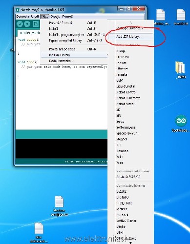

Kam in kako si knjižnjico inštaliral?
Ja, knjižnjica iz FTDIjeve strani na novih verzijah Arduina ne delajo, vzrok za to je opisan tukaj.
Torej, pobriši tisto kar si inštaliral v okolje Arduina in inštaliraj knjižnjico iz priloge.
Knjižnjico lahko intaliraš iz Arduino IDE okolja (Skica->Include Library>Add .ZIP)., kot se vidi iz spodnje slike.
