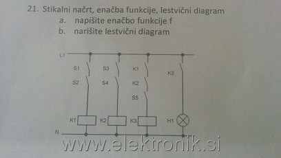

Prosil bi za pomoč pri tej nalogi namreč ni mi jasno kako se napiše logična funkcija.
je to pravilno ? f=K1+K2+K3=(S1S2)+(S3S4)+S5
Hvala

Začni po vrsti - žarnica sveti, če je vklopljen K3:
f = K3
K3 je vklopljen, če je vklopljen K1, K2 in S5.
Torej K3 = K1.K2.S5 oziroma:
f = K3 = K1.K2.S5
Nadaljuj tako do konca, dokler niso v enačbi samo še stikala.

povsod je AND. vsa stikala morajo biti vklopljena da zarnica zasveti
