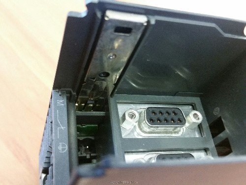

Pri s7 je potrebno biti pozoren na ozemljevanje - pola. Nekateri krmilniki imajo vgrajeno stikalo za ločitev - pola na napajalnem delu DC od ozemlitve.
720.25 KB |
3 krat |
Riven Član
Pridružen-a: Ned 16 Dec 2012 18:33 Prispevkov: 194 Aktiv.: 1.27 Kraj: Vojnik
Objavljeno: Pet Jun 03, 2016 1:08 pm Naslov sporočila: |
Mislim, da ga ima tudi tale, ampak kolikor se spomnem, ko sem meril, sta bila DC0V in ozemljitev celo povezana.
Amapak na to nisem polagal paženj. Zakaj točno je to ločeno? Nista potem GND krmilnika in GND napajalnika tako ali tako potem povezana na isti "potencial"?

Lahko imaš dva sistema, ki sta galvansko ločena, povezana samo preko komunikacije.
