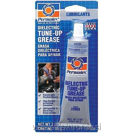

PrispevekObjavljeno: Sre Jun 08, 2016 7:19 pm    Naslov sporočila:   Odgovori s citatom
Za zaščito konektorjev pred vlago je silikonska mast...
V priponki je pri nas dobavljiv Permatex ... v osnovi je namenjen za vžigalno napeljavo, da se prepreči dostop vlagi in s tem prepreči prebijanje.
Uporablja se jo še za mazanje vodil zavornih čeljusti in za mazanje plastičnih delov da ne škriplje.
Lp.
