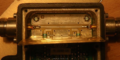

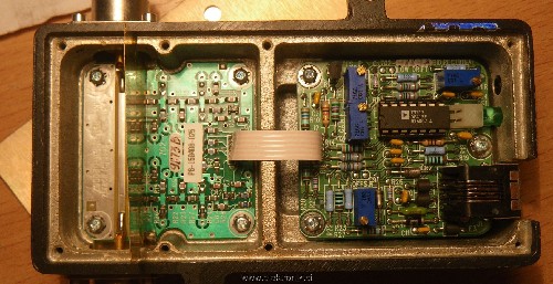

Če ti kaj prav pride, sem poslikal enega od power metrov, ki jih imam. Ta je dvosmerni, torej meri moč v anteno in odbito moč. Ostalo je stvar izračuna in interpretacije. Konkretni primerek je za 2m in do 400W. Vezja so enostranska, tako da bi se že iz fotografije dalo narediti shemo in kopirat dizajn.
