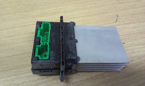

PrispevekObjavljeno: Čet Avg 11, 2016 6:10 pm    Naslov sporočila:   Odgovori s citatom
Ali je takšen regulator hitrosti ventilatorja?
 Velikost datoteke:  1 MB
Ciao
sebastjan.kamensek
Prispevkov: 1029
Aktiv.: 5.00
Kraj: Škofja Loka
PrispevekObjavljeno: Pet Avg 12, 2016 10:36 am    Naslov sporočila:   Odgovori s citatom
Ta ki si ga pripel je izveden z tranzistorjem in točno tak je v mojem scenicu 19 dci 2004.
Drugače pa imajo scenici "bolezen" da če ne menjaš redno filtra kabine, ali če slučajno zaide notri lisje, se zgodi, da je pretok zraka mimo hladilnega rebra premajhen kar povzroči pregretje tranzistorja in posledično odpoved. Malo ponesrečen design sicer...
l.p.
lojzek
Prispevkov: 3387
Aktiv.: 15.97
PrispevekObjavljeno: Pet Avg 12, 2016 10:55 am    Naslov sporočila:   Odgovori s citatom
Izhodni darlington tranzistor..
