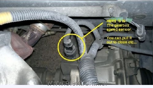

Imam zgoraj omenjen avto letnik 2002 pri katerem kazalec hitrosti med vožnjo pade na nulo. Ko je kazalec na nuli tudi števec kilometrov ne dela. Sem mnenja, da je nekje slab stik od sonde do armaturke. Zanima pa me, če kdo ve kje so kakšni konektorji za to sondo, da ne razkopljem celega avta. Kje je sonda sploh montirana?

VSS senzor se ponavadi nahaja na menjalniku ali blizu.
Slika je sicer od Kangoo 1.9

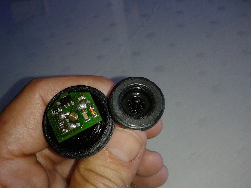

Starega sem odprl in kot je napisal ˝arksi˝ je bil zalit z oljem. Starega bom očistil in preizkusil in če bo dober, bo za rezervo. Je pa zanimivo narejeno. Na osi ima magnet, ki se vrti mimo senzorja. Sem pa opazil majhno razpoko na magnetu. Bomo videli pri testiranju če to kaj vpliva na točnost.

Evo še slike magneta in elektronike.
