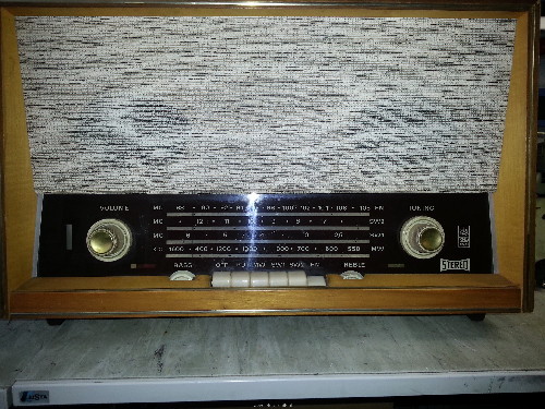

Radio je zapel in zadevo sem zaključil. Katodne elektrolite končne stopnje sem še enkrat zamenjal ker so zaradi skurjenih katodnih uporov (150 ohm) prejeli prevelik napetostni šok (cca 70V). Na preklopniku RMS bila odtrgana še ena žica.
Kakovost zvoka na radijskem delu je napram serijskim Triglavu ali Soči kar dosti pod HiFi mejo. Je pa zadeva zanimiva, kako so se nekateri pristaši lamp lotili zadeve na klasični osnovi spraviti v stereo reprodukcijo plošč. Slikce povejo marsikaj, verjetno so te edine ki jih bomo našli na spletu in na forumih, vsaj jaz drugih nisem našel.
