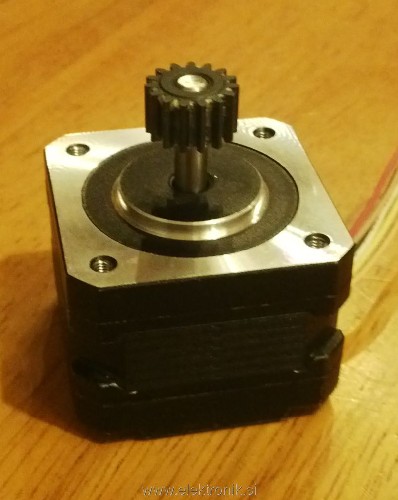

Ima kdo kako enostavno rešitev, kako brez poškodb sneti takšen zobnik iz osi motorja?

poiščeš kakšnega modelarja ali pa improviziraš takle snemalec
za domačo rabo bo dovlj malce bolj debela pohištvena cev, ki jo odrežeš kakšnih 15mm, na en stranici narediš zarezo kakšnih 6mm široko, na nasporotni steni pa vrežeš navoj M5, in voila, abcihr je tukaj. Če je sintran in zobnika ne rabiš ka lahko samo stisneš v primežu in bo šel narazen

Ja, Frenki, pogreješ ga (samo zobnik) s plinskim gorilnikom in gre z lahkoto dol.

Stari dobri "apciger"

Če stanje samega zobnika po demontaži ni pomembno, ga enostavno odbrusiš. Pred tem z ličarskim trakom zaščitiš ležaj. Med brušenjem občasno hladiš. Lahko s komprimiranim zrakom (odpihuješ stran od ležaja), ali z vlažno krpo.
Sicer pa "abciger". Če se prav spomnim imaš na firmi tudi hidravlično prešo. Z njo bi šlo enostavno narazen.

knaker (ali ročna preša)
zarežeš debelejšo pločevino tako da os sede med servo in zobnikom , pločevino podpreš ali nasloniš na votlo cev (ampak mora iti noter ) na os nasloniš tanek vijak in iztisneš
podobno lahko narediš na večjem primežu

Nič na silo, samo večje kadivo vzemi. Very Happy

Zelo težko. Tole je vroče nasajeno. Če zobnika ne rabiš, potem ga je najlažje odbrusiti.

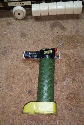

Jaka57 je napisal/a:
Še vsakega sem snel s pomočjo izvijača in "specialnega" orodja s spodnje slike, brez nekih dodatnih specialnih orodjih.
S plinskim spajkalnikom kot "letlampo" sem pred tednom dni snel štiri takšne zobnike brez problemov. Os je debela samo 3mm, kar je težje sneti kot debelejšo. S prvim sem se malce gnjavil, četrti pa je kar skočil dol. Vaja dela mojstra,
