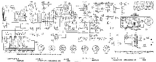

Popravljam ovaj radio, tj vraća, ga u život.
Problem:
Izgoreo mrežni trafo. Namotao sam novi i zamenio.
Takođe, zamenio sam kondenzatore 2x50mF/350V sa 2x47mF/400V.
Radio je oživeo, imam dobar prijem na UKW.
Javlja se drugi problem:
EZ 80 se usijava. EL 84 je veoma vruća. Kondenzatori 2x47mF počinju da smrde.
EM 85 je praktično mrtva.
Na sve to, radio je veoma aljkavo sklopljen (tako sam ga zatekao). Pride, postoji izmena u odnosu na fabričku šemu: originalni mrežni trafo ima samo jedan namotaj od 250V koji istovremeno napaja obe anode EZ 80. Drugi kraj tog namotaja je spojen na šasiju. Takođe postoji samo 1 namotaj od 6,3V. Izbačen je kondenzator od 50mF/25V.
Ima li neko ideju koje ne zahteva automatsku zamenu EZ 80?
