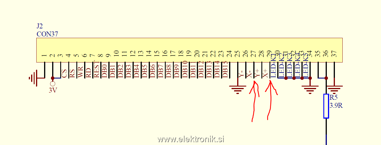

No, kot se je razvijalo z mojim zaslonom na dotik, sem ga moral predat v roke strokovnjaku.
Kot se je dokazalo, je res strokovnjak in ve kaj dela.
Sproti je še prevedel program iz ruskega jezika!
HVALA TI JAKA57!!!
Res si rešil zadevo kot se gre!!
Zaslon dela kot mora!
LP, Aleksander
Prispevkov: 5846
Aktiv.: 23.66
PrispevekObjavljeno: Sre Nov 29, 2017 10:17 pm    Naslov sporočila:   Odgovori s citatom
rookie007 je napisal/a:
........Zaslon dela kot mora!
Ni kaj, pa še drugič Wink .
Za ostale, ki bi slučajno kupili TFT na katerem piše TFT_320QVT, da ne bo hude krvi, se pod zaslonom zamenjajo pini Toucha XL in XR (ali X+(pin29) in X-(pin27)) med seboj
in potem so vse knjižnjice UTFT kompatibilne.
TFT se previdno odlepi od ploščice, prekine se dva tracka in se zalota dve žički na X in to je to.
Slika konektorja pod TFTjem:
Kontroler za TFT je ILI9341 in je potrebno izbrati tisti TFT pri katerem piše v definicijah UTFTja (UTFT.h) ILI9341_16 oziroma:
Koda:
#define xxxxxxxx 17
Na NETu sem zasledil, da so spreminjali tudi knjižnjico URTouch, toda potem se zna zgoditi (in zagotovo se bo), da kakšen drug touch ne bo deloval tako kot mora.
