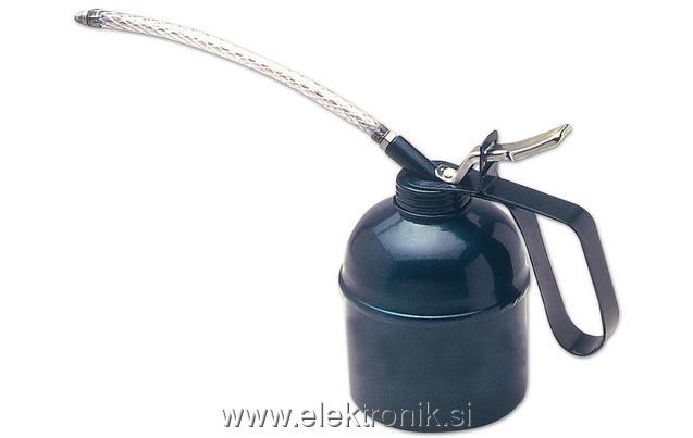

Mazanje verige je pri električni rešeno na enak način kot pri bencinski, z zobniško oljno črpalko. Tudi verižne žage za obrezovanje drevja na palici imajo mazanje rešeno enako, ne glede na to ali so bencinske ali akumulatorske.
Omenjeni nastavek za fleksarco res spada med šale, bolj med neumne neslane šale. Kljub neumnosti je zadeva na nek način zanimiva.
Samogradnja zaradi nujnosti mazanja postane zapletena in ekonomsko neupravičena. Zasilno in mogoče celo zadovoljivo mazanje bi lahko dosegel že z dodatkom ročne pumpice... ( oil can ) oziroma nekaj v tem smislu, cevka pravilno priključena na meč za pravilno doziranje olja. Ostaja le še vprašanje kako pogosto pritisniti vzvod za doziranje... še vedno bolje malce premalo kot nič.

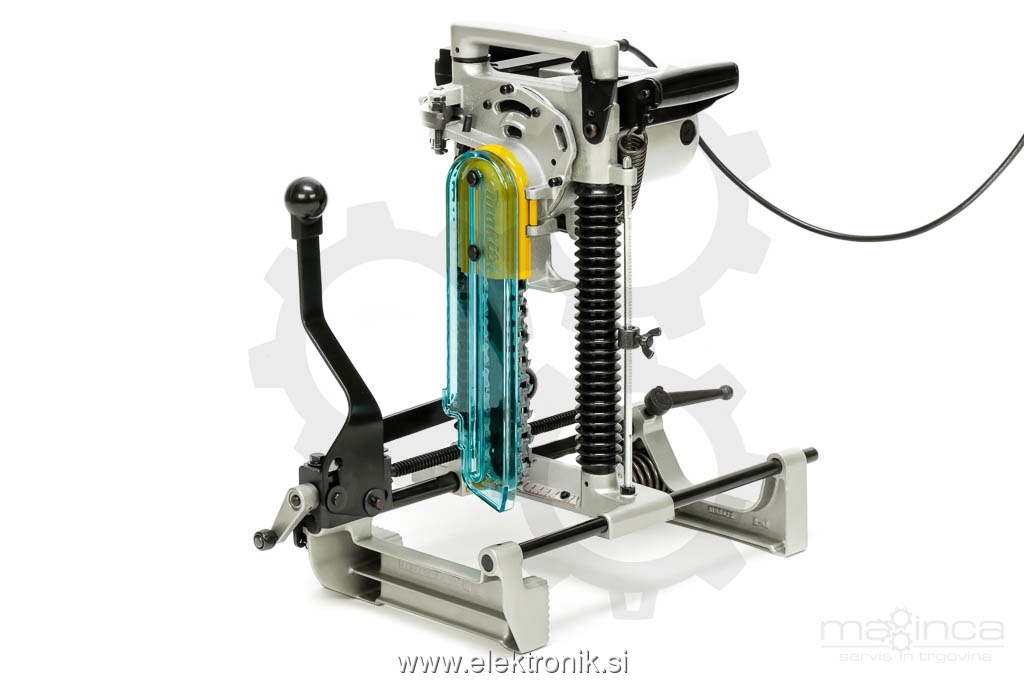

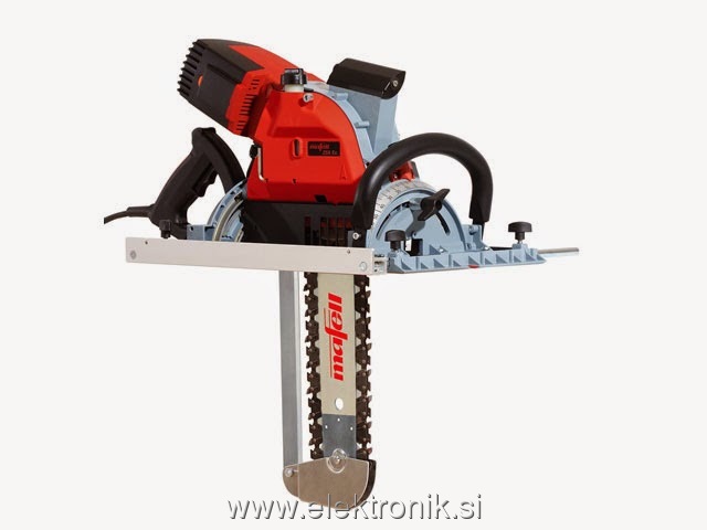

obstajajo tesarske žage, za montažo na krožno žago. ampak če si smotan se lahko z nožem za maslo zaštihaš ali pa z faznbriferjem.
festo in mafel dela to original ampak verjetno tudi ne vedo kaj delajo Rolling Eyes
ne pa strojev zamenjevat z verižnimi rezkarji, ki izgledajo takole:
sploh pa ne spraševati koliko to stane ker se vam bo zvrtelo.
