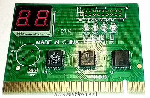

Kot da bios procedura štarta in se ustavi/zablokira pri nekem internem testu komponent.
Dobro preglej (najboljše z lupo) vsak čip, posebno male čipke na plati, da nima kakšne mikroskopske luknjice/poškodbe.
Sposodi si (lahko ti tudi jaz) PCI BIOS POST error codes testno kartico, ki ti bo pokazala na kateri hex cifri se zadeva ustavi in boš iz dokumentacije za to plato v poglavju "4.5 Port 80h POST Codes" iz spiska vseh hex kod za ta bios lažje detektiral napako.

Z lupo ne najdem nobene poškodbe. Še enkrat bom preveril zapis biosa na čipu, če ga nisem z lotanjem pregrel. Je pa zanimivo, da je čip velikosti 8MB, bios pa je v .bio obliki datoteke velik nekaj čez 9MB.
Ker večkrat popravljam kak računalnik, razmišljam, da bi kupil poceni verzijo te testne pci. Kitajske so pod 5€, na kaj naj gledam pri nakupu, oz. V čem pomembnem se razlikujejo?
