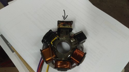

Od katerega motorja je to navitje?

Tomos 90 electronic

Bilo je več verzij teh navitij, ki so bila vsaka kompatibilna samo s svojo vžigalno elektroniko. V osnovi so bili pa priključki takole:
Rdeča, zelena, bela na vžigalno elektroniko. Črna masa.
Rumena in rjava sta 6V 18/25W izhoda, sta v protifazi, da se da narediti enostaven polnovalni usmernik z dvema diodama. Vijolična pa dodaten 5 W izhod

Ugotovil sem da je to navitje prekinjeno(slika), a ga je mogoče gdo že previjal in ima podatke koliko ovojev ima. ker je zgleda bila povrhu zaščitena z lakom ali pa pregreta in se žička pri razvijanju pretrga?
