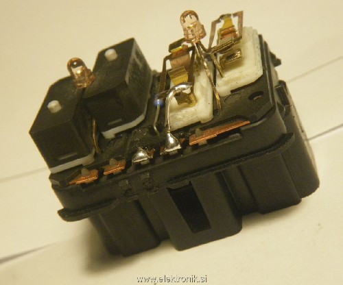

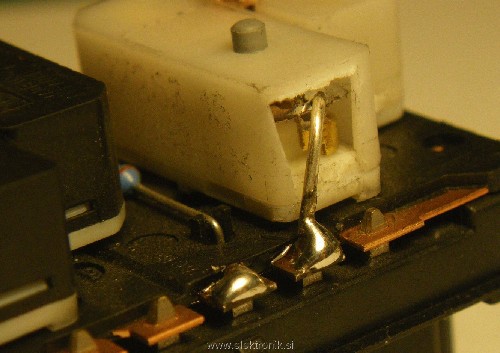

Popoldanski servis je bil uspešen. Pomik stekla na sovoznikovih vratih spet dela. Krivo je bilo stikalo na voznikovi strani. Šel sem pa lepo po vrsti, od motorja nazaj. S shemo je to enostavno. Na koncu sem ugotovil, da je počil plehek, ki povezuje delovni kontakt na konektor stikala. Na motoroilu, v eurotonu in v adel trgovini so me vsi napotili draguljarjem, ker oni ne prodajajo "neoriginal" stikal. Pri mestnem draguljarju (beri: renault minuta skladišče original delov) so rekli 28 eur in par dni za počakat. Malo morgen sem jim odvrnil in zalotal stikalo. Za nekaj časa bo. Vmes bom pa na internetu našel za drobiž Smile
Zdaj mi naj pa eden pokaže kako sodobno škatlo na kolesih, kjer lahko kar tako samo z multimetrom kaj popraviš d'oh!

PrispevekObjavljeno: Tor Jul 24, 2018 10:02 am    Naslov sporočila:   Odgovori s citatom
Na stikalih za stekla so nastajali požari na vozilih.
Precej parkiranih meganov je zgorelo, če še kateri drugi nebi vedel.

Profesor Einstein je napisal/a:
lp.
Kako se pa to lahko zgodi? Ko vzameš kontakt, na stikalu ni napetosti. Vsaj pri kombiju je tako.
