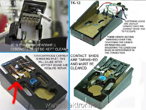

Pred kratkim se mi je odlomil eden izmed avdio konektorjev pri gramofonu. Glede na to da je gramofon iz 60. let imam težave pri iskanju primernega nadomestnega dela.
Dimenzije: 2mm x 15mm
Konektorji so prevlečeni z srebrom, ampak pridejo v poštev tudi pozlačeni.

Tudi pozlačeni bodo delovali.
Srebrni so samo boljši.
Ali se bosta zlato in srebro med sabo "grizla" ti pa ne znam povedat.

To je namenski sklop za Dual gramofon, zato bo težko dobiti to v Sloveniji. Mogoče ima kdo, ki se ukvarja s takimi gramofoni, po vsej verjetnoti ne bere ta forum.
Ali se ne da nič nazaj prilepit in vzpostavit prvotno stanje?
Sicer ti ostane Ebay in kupiš iz tujine.

Hja, bom poskusil zalotat konektor. Problem je ker je počil ravno tam kjer je luknja, tako da nevem kolko bo držalo. Sem upal da se da dobit kakšen podoben konektor, da bi se ga dalo z malo predelave uporabit. Sem že spraševal po avdio forumih, ampak mi ni znal noben pomagat.
Glede naročanja, sem pa govoril s prodajalcem iz Amerike, kateri proizvaja nove dele za ta gramofon, ampak mi ne more zagotovit sledenja pošiljki. Bom poskusil zalimat, mogoče bo držalo.
