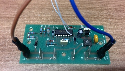

popravljam industrijski razvlažilnik
notri je vezje, ki vsake pol ure vklopi ventil za defrost
vezje ne dela. kater element je to? Verjetno tranzistior?
zanimiva je vezava, saj je na izhodu greatz ki pelje na ventil

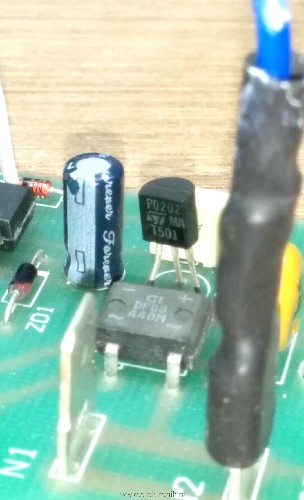

P0201MA 600V 0.8A Tyrystor

Zamenjava je BT169G.

vezava je zanimiva
thyristor (tranzistor) sklene plus in minus na greatzu. En del ac je vezan na nulo, drug ac pa preko ventila na fazo

na vezju piše res SCR
Planar passivated Silicon Controlled Rectifier

Da, tiristor.

prvič slišim izraz Silicon Controlled Rectifier.
No ja, se vsaj kaj novega naučimo
Me pa muči vezava preko greatza. Zakaj takšna vezava?
vzeli bi triac in nanj direktno vezali ventil
