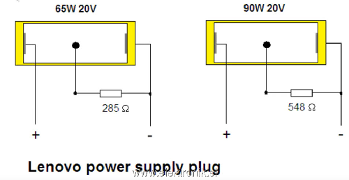

Zaradi menjave prenosnika/delovne postaje, iz HP Zbook na Lenovo P72, imam trenutno neuporabna dva adapterja od HP-ja (200w), kateri ima izhodno napetost 19.5V.
Lenovo sicer prav tako zahteva 200W adapter, vendar pa želi 20V napetosti.
Poizkusil sem z vmesnim kablom vendar ne polni.
Ali je sploh možno da bi zadeva delovala glede na tako majhno razliko v napetosti?
Ali je glavna težava v srednjem pinu, preko katerega "prepozna" pravi adapter glede na upornost?
Zakaj ta želja po "konverziji" ... kot prvo, niso ravno poceni ti adapterji, kot drugo, pa delam večinoma na treh lokacijah, in mi veliko pomeni da me ta "cegu" že tam čaka...
Hvala za nasvet-e!

Ni toliko tiste pol volta kot je upornost srednjega (signalnega) pina proti masi, neke vrste napetostni delilnik.
Na osnovi tega se adapter in prenosnik zmenita ali bosta sodelovala ali ne.
Izmeri upornost tega srednjega pina proti masi vtiča tako pri HPju kot Lenovo napajalniku. Pri Lenovo 200W napajalniku bi morala biti tam okoli 3k3 Ohm.
ThinkWiki-signal pin
Lahko bi se šel predelavo napajalnika ampak ti to odsvetujem.
Vemo kakšen rang so HP Zbooki (1K5€ - 2K€) in Lenovo P72 (2K€ -3K€) zato ti predlagam, da za zanesljivo in pravilno (garancijsko) delovanje več K€ vredne mašine odkartaš še 120€ za originalni Lenovo 230W slim napajalnik.

Sem testiral na enem na pol odpisanem Lenovo prenosniku z modificiranim kablom (spodnja slika), upornost enaka kot pri originalnem 230W adapterju (4.6kΩ) in stvar NE DELUJE ... po vsej verjetnosti razlog 0.5V razlike v napetosti.
Rešitev ... nakup originalnega dodatnega adapterja...

Ok, za Lenovo 230W napajalnik praviš, da je upornost srednjega pina proti GND cca. 4k7 Ohm.
Kakšna je upornost srednjega pina proti GND pri HP 19,5V napajalniku?

Na HP-jevem adapterju ne zaznam nikakršne upornosti med pinom in GND, poleg tega je očitno ta pin pri HP-ju vezan na +, ker je moč zaznati napetost!
Sem pa našel tale članek:
http://wiki.robotz.com/index.php/Talk:HP_Smart_Pin
Glede na to da čez vmesni kabel niti nisem vezal srednjega (signalnega) pina ampak samo + in -, ter dodal upor ~4.6kOhm na konektorju med pinom in GND, je verjetno razlog razglika v napetosti?
