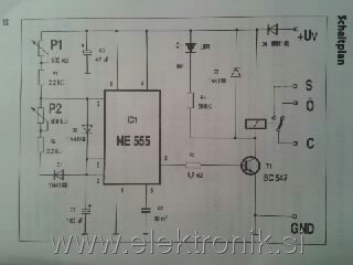

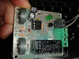

Zopet potrebujem vašo pomoč.
Kupil sem precizno intervalno stikalo (12V), ki naj bi imelo min. 200ms interval vklopa in izklopa. Sestavil sem po navodilih (slovenska zelo slaba) vendar zadeva ne deluje. Ko priklopim na 12V baterijo se sliši, da se stikalo vklopi vendar ni intervala.
naredil sem nekaj slik načrtov in sestavljenega stikala. če mogoče lahko kdo razbere iz slik kje bi lahko bila napaka bi bil hvaležen.

hm, takole na oko: je transistor pravilno obrnjen?

PrispevekObjavljeno: Sob Dec 08, 2012 1:23 pm    Naslov sporočila:   Odgovori s citatom
T1 prav obrni...

PrispevekObjavljeno: Sob Dec 08, 2012 1:34 pm    Naslov sporočila:   Odgovori s citatom
po navodilih piše, da se nožice ne smejo križati med sabo zato mi je takole bilo najbolj logično.
bom probal zadevo zarotirat.

PrispevekObjavljeno: Sob Dec 08, 2012 1:37 pm    Naslov sporočila:   Odgovori s citatom
No ja, meni je najbolj logično (pa se nič ne križa), tako kot je narisana oblika na TIV-u. Je pa seveda vseeno dobro preveriti z inštrumentom in načrtom kje je kaj.

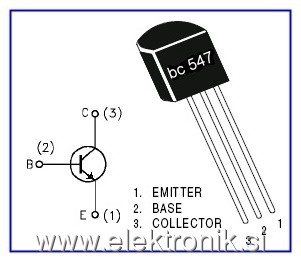

PrispevekObjavljeno: Sob Dec 08, 2012 4:07 pm    Naslov sporočila:   Odgovori s citatom
Če imaš notri BC547 ga obrni tako, kot imaš narisano na vezju, da bozaobljen del tako kot je narisano ravni pa prav tako, če pogledaš tranzistor z vrha. sedaj imaš ravno obratno

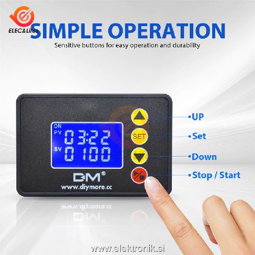

A obstaja mogoče, kaj podobnega temu in enostavnega za nastavitev, samo da ima še display, da bi se videlo kakšni časi so nastavljeni?
Aktiv.: 33.05
PrispevekObjavljeno: Pet Jan 31, 2020 9:30 am    Naslov sporočila:   Odgovori s citatom
Seveda obstaja! Ravnokar prispelo iz k meni. Samo jaz sem nabavil za 230V napajanje.

PrispevekObjavljeno: Pet Jan 31, 2020 4:37 pm    Naslov sporočila:   Odgovori s citatom
Uf, takih modulov je kar nekaj, npr. tale je za 12V.
No pa tudi Arduino bi znal, kaj takega počet in kazat.
delajo to za par $ .
