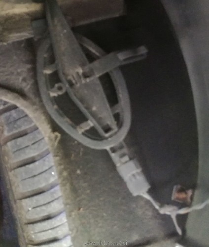

Mogoče pozna kdo tole reč na sliki? Meni deluje kot antena senzorjev tlaka v pnevmatikah ... ali bi lahko bilo kaj drugega?

Po obliki zna biti, oznak se pa ne vidi. Razz
Npr. Siemens 5WK4 7595

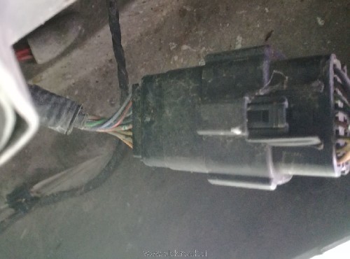

Dušan hvala. To bo to. Malo me je zmotilo, ker gre v isti kabelski snop in konektor, kot UZ park senzorji zadaj. Iskal sem napako na park senzorjih, pa mi ni šlo skupaj, kaj bi še lahko bilo na tem konektorju. Sem našel ... prekinjena žica (tista rjava, kjer je vidno malo volka) do enega od senzorjev tik ob konektorju. Confused
