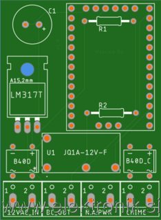

Evo, test LM317, uporabil omenjeni kalkulator, deluje neverjetno natančno
Very Happy
Hladilnika za LM317 verjetno ne potrebujem?
Sedaj pa še sestavim vse skupaj in naročim PCB, pa bo Applause
Hvala za pomoč !

Ali boš potreboval hladilnik ali ne je odvisno od tega koliko se dejansko "troši" na LM317.
Vhodni pokatki :
Vhodna napetost na LM317 : ?
Izhodna napetost na LM 317 : 10.5 V
maksimalen tok ; ?
Sepravi koliko W se bo "trošilo" na LM317 boš izračunal takole:
P = (Vhodna napetost - izhodna napetost) * tok (tok moraš pretvorit v Ampere)
V datasketu boš našel podatek "Thermal Resistance, Junction–to–Ambient" Ta vrednost je različna od različnih tipov "pakiranja" ali ohišja če se izrazim bolj po šlosarsko. Tipična vrednost za LM317 v 221A ohišju bo okoli 65 °C/W.
Z tem podatkom izračunamo temperaturo "čipa" znotraj ohišja. Sepravi če se bo recimo trošilo 0.5W pomeni da bo notranja temperatura 32,5 °C (0.5 W * 65°C/W) -> ne potrebuješ hladilnika.
Iz mojih izkušenj bi rekel da kar koli več od 0.5 W na LM317 bi montiral hladilnik.

Hvala za tale izčrpen odgovor.
Super, hladilnik ne bo potreben, čeprav škodovati ne more (prostora imam dosti).
Evo PCB je že v delu. Verjetno bi se še dalo malo bol optimalno razporediti elemente, ampak bo ok za prvo različico
