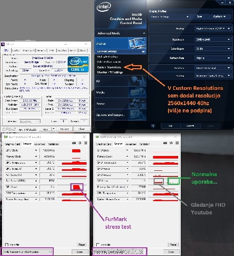

Na kratko povedano sem v device managerju naredil "updait" grafične kartice ATI Radeon (desni klik na napravo in izbror posodobi gonilnik). Sam sistem je res instaliral updait, kaj točno pa ni bilo detajlov.
Po updaitu se mi je v izboru resolucije pojavil izbor večje resolucije 2560x1440. Sistem deluje s frekvenco 40hz - prebrano na samem zaslonu.
Predvidevam, da najverjetneje sedaj deluje grafični procesor od AMDja, nisem pa povsem prepričan, ker ni aplikacijskega orodja za izbiro med procesorjema nikjer pa tudi to ni napisano. Včasih sem lahko sam izbral grafični procesor ročno sedaj pa te izbire ni nikjer več na voljo.
Če mi kdo pove kje se vidi kateri grafični procesor deluje lahko še to preverim.
Updait; Preverjeno delujeta neprestano oba grafična procesorja. Glej prilogo.
PS: Ob moji prvi objavi sem že sam ročno vnašal resolucijo v Intelovem programu na kartici - Custom resolution, vendar sem na zaslon še vedno dobival samo FHD resolucijo. Po updaitu pa kot rečeno je preklopilo na večjo resolucijo.
Se pa vidi po odzivu slike, da ni ravno odziven sistem ali pa je krivo osveževanje slike (40hz). Sicer za brskanje po spletu in gledanje slik ni problema.
