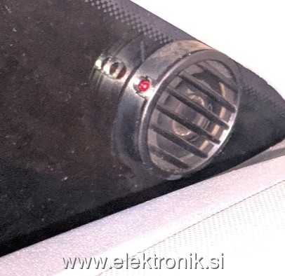

Takole mi je pozimi nagajal piskač, pa se je potem sam od sebe popravil. Sedaj pa je utihnil, led dioda pa se utripa.
A je možno da je crknil zvočnik?
Potokar in Euroton nimata podobnih piskačev.

Skoraj dvomim, da ni takega piskača. Daj sliko ( spodobno) piskača pripni.

Slika piskaca

Navaden "mini zvočnik" z led diodo. Se da to še kaj podreti, odviti...
Pa še v profilu si napiši od kod si, mogoče ima kdo v tvoji bližini kaj takega ali podobnega...pa kakih 5 min. časa Very Happy

Sem dobil magično besedo ki da več rezultatov.
Buzzer
Sicer nimajo ledice, ampak.....
Kaj takega recimo, pa bi kar pod armaturo nekam skril
https://m.conrad.si/miniaturni-brencac-kpmb-serije,-glasnost:-75-db-6-12-v/dc-kpmb-g2309l1-k6410-kepo
