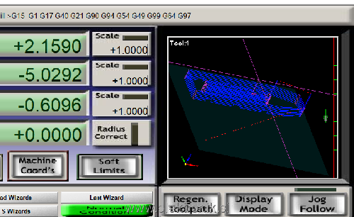

Preizkušam program Fusion 360 in sem naletel na težavo.
G kodo uvozim v PlanetCNC za krmiljenje stroja in mi na koncu programa pošlje orodje na X 0.000, Y 0.000 in Z 0.000. Želel bi, da tam kjer stroj konča, samo odmakne Z os in se ustavi.
Isto se dogaja pri treh post procesorjih, Mach2, Mach3 in Linux.
Kaj delam narobe?

Na koncu dodaj G28 in v nastavitvah podaj, kam naj se premakne.

To, da na koncu nekaj dodajam odpade. Je preveč dela, saj nimam samo ene g kode na dan. Sigurno se bo zgodilo, da pozabim in lahko pride do loma ali poškodovnja obdelovanca. G28 ima Mach postprocesor na koncu in ne pomaga, če na stroju nastavim G28 naprimer na Z50.000. G kodo mi vseeno izdela tako, da gre Z na nulo.

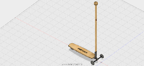

Sem šele pri modeliranju....
Je priprava kode komplicirana in kako poteka?
Odvisno kako si to delal prej.
Je in ni komplicirano. Veliko podatkov je potrebno vnest. Meni se ne zdi preveč komplicirano.
Poizkušaj izdelat nekaj različnih postopkov G kode in uporabi simulacijo.
Še vedno nisem ugotovil ali je možno postprocesor prilagodit.
Vpiše mi g- je, ki izničijo programski ofset. Če tukaj nisi previden lahko hitro pride do loma.
