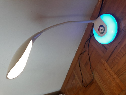

drowa
Pridružen-a: Pet 05 Feb 2021 14:10
Prispevkov: 14
Aktiv.: 0.26
PrispevekObjavljeno: Pet Feb 26, 2021 10:59 am    Naslov sporočila:   Odgovori s citatom
Evo, deluje. Hvala vsem za pomoč in potrpežljivost Applause
