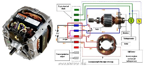

Ponavadi v pralnem stroju zamenja samo zaporedno vezavo Stator-Rotor.
To lahko izvedeš z dvopolnim relejem.
Ena vezava je tako kot v rdečem kvadratu, za drugo smer je naskicirana vezava zraven desno.

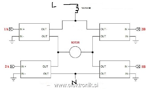

Spraševal sem, če je mogoče že kdo izdeloval kaj takega, da bi namesto klasičnega "mehanskega" dvopolnega AC releja uporabil "elektronski" izmenični H mostič (preklapljal bi AC napetost). Podobni predvsem pa lažje dosegljivi so klasični H mostiči za DC napetosti.

Za AC napetost ti rabiš preklop navitij kot sem podal.
To lahko narediš z štirimi AC Solid State releji.
Dejansko bi potem to zgledalo kot H most, enkrat bi napajal rotor z ene enkrat z druge strani.
enkrat vključiš 2A in 2B, drugič 1A in 1B, rabiš pa zaščito, da neboš dal v kratek stik , da nebo nikoli 1A in 2A ali 1B in 2B hkrati vključen.
