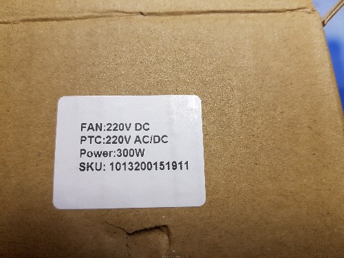

Preko Amazona sem naročil 220V 300W PTC Heater. Nisem bil pozoren na potrebno napetost za ventilatorček in ta potrebuje 220V DC. Kako naj naredim najenostavneje ta usmernik?

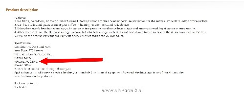

PrispevekObjavljeno: Čet Apr 01, 2021 12:21 pm    Naslov sporočila:   Odgovori s citatom
Kje si pa našel da potrebuje 220 V DC ? Ker v specifikacijah piše da rabi AC 220 V.

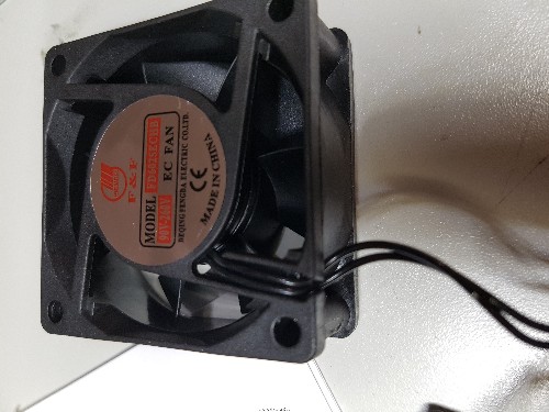

PrispevekObjavljeno: Sob Apr 03, 2021 11:20 pm    Naslov sporočila:   Odgovori s citatom
Na embalaži in na ventilatorju. Verjetno je dovolj Gretz usmernik cca500V in kak kondenzator. upornost ventilatorja = 15Mohm.

Na ventu piše 90V-260V pa ne vidim "DC". Ampak ok. Če že, potem polvalno usmerjanje z eno diodo in elektrolitski kondenzator paralelno ventilatorju.
(Z graetzem prideš iz 230VAC na 320VDC, kar zna biti malo preveč...).
Edit: Torej preberi pravila:)
Edit2: Malo sem brskal po njihovi strani (http://www.fengda.com/english.html) Pa sicer nisem našel točno tega tipa ventilatorja, vendar vsi ostali, ki so za višje napetosti, kot 24V so AC, tako da mislim, da je verjetno tudi tvoj AC)

Še nisem videl DC ventilatorja ki bi imel isto barvo priključnih žic. Bi rekel da je to AC ventilator izdelan za vsa tržišča. Glede na priključno napetost, bi rekel da je usmernik vgrajen v ventilatorju.

Brrane je napisal/a:
To pomeni, da je v ventilatorju elektronika in ne zgolj sam elektro-mehanski motor. O tem priča tudi napis 'EC' (Electronically Commutated).
Domnevam, da si meril z multimetrom. Pri meritvi z višjo napetostjo bi dobil drugačen
(manjši) rezultat.
Če se bojiš, veži zaporedno šibko žarnico in priključi na 230Vac.

DC ventilatorji so povečini napravljeni za nižje napetosti (do 50V) in nisem še videl DC ventilatorja z obema črnima žicama Wink

Drži
Tudi jaz se strinjam, da je ventilator AC. Problem kitajcev je, da zelo slabo prevajajo in se niti ne spoznajo na to kar prodajajo zato pa pridejo ven take cvetke.....

Sem ga zvezal na 220 vtikač, zamižal in ga vtaknil v vtičnico. Nič ni počilo. Lepo se vrti Smile torej je 220 AC. Tekel je cca 1 minuto, in bil je lepo hladen. Hvala vsem za odgovore.
