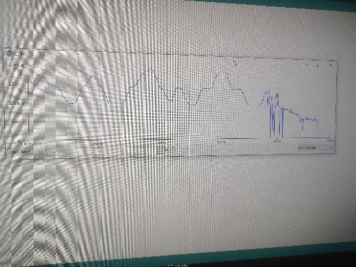

Imam problem z branjem PWM vhoda na arduino mega. Berem RC sprejemnik. Delalo je vse ok, kot mora, dolgo časa. Potem je pa se mu je začelo mešati, vendar ne vem komu. V priponki je slika signala s ploterja. Na začetku je vse ok, proti koncu se mu pa zmeša in to traja nekaj časa in potem spet ok. In tako se ponavlja.
Menjal sem 3 sprejemnike in sprobal vse vhode, vendar zmeraj isto.
Je imel že kdo tak problem? Ali je arduino oddelal svoje?

Slika s plotterja

Kako pa je RC sprejemnik priklopljen na Arduino in kakšno ima arduino napajanje oz. če ima USB kabel dovolj dober oplet?
Meni se je namreč že dogajalo, da so ledice na outputu utripale zaradi motenj iz računalnika, ko pa sem zamenjal napajanje pa so nehale. Nisem pa prepričam, če se lahko podobne motnje dogajajo tudi pri inputih.

Rc je priklopljen direkt na vhod. Napajanje pa imam preko usb.
Cudi me, ker je delalo dolgo brez problema.
Danes sem dobil 2 nova arduinota. Probam zamenjat, pa javim, če je to slučajno problem.

Glede, da je arduino le branje bi obtožil RC. Je pa čudno, da si menjal že 3. sprejemnike in je isto.
Mogoče za test, če imaš osciloskop, da bi ko se mu začne mešati odklopil od arduina in videl takrat signal.

Se strinjam s Simonon, morda je lahko res RC.
Morda pa bi še lahko poskusil vezati 10k upor med minusom in pwm vhodom na arduinu, samo ugibam, lahko da sem napisal totalno bedarijo. Liar Možno, da rc pobira od nekod motnje.

Kolikšna je kapacitivnost kondenzatorja v RC členu?
Kako imaš priklopljen RC člen na Arduinota?

Gornji način ni dober, ker se ob izklopu napajanja poln kondenzator izprazne v vhodne diode Ardiunota in lahko odletijo.
Biti mora
-----------[10k]------(Arduino vhod

V glavnem, rx od rc je povezan direktno na vhod, brez rc člena. Berem pwm signal, ne pa analognega.
Bom pa probal z osciloskopom, če ga kje dobim.

Potem imas nastavljeno vhod kot "navaden" ter omogocene prekinitve?
