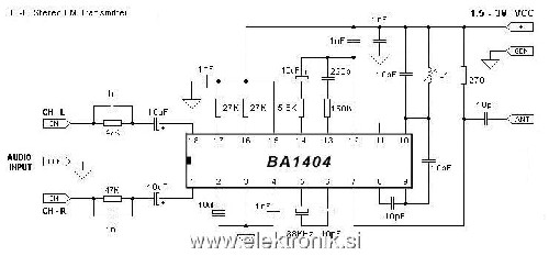

BA1404 originalna shema.

Modificirana shema.

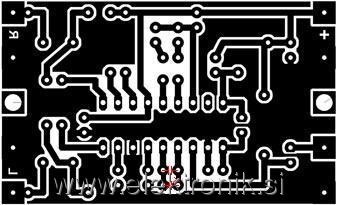

Predloga za TIV.

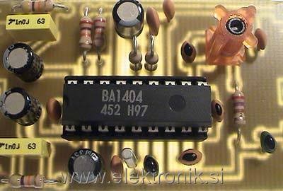

Modifikacija na TIV.

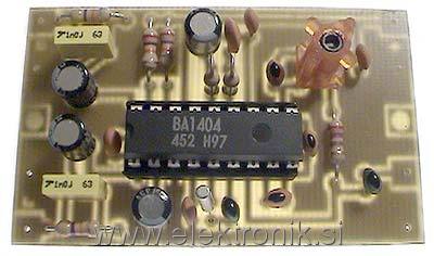

Vezje po originalni shemi.
