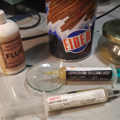

Spodaj: Loctite 425-01 RWF 37K (se ne proizvaja več)
Nad njim: kitajski fluks 223
Desno: kolofonija + aceton (kantica na sredi zgoraj)
Levo zgoraj: nek čuden, neporaben fluks (gor piše macdermid enduro flux 1547). Ne vem več, kje sem ga dobil. Naj bi bil "no clean", oz. se bi ga čistilo z vodo. Edino kar je vodnega je ta fluks, ki šprica in pri spajkanju povzroča težave (npr. leteče SMD komponente, ko voda iz fluksa pride v stik z vročo konico). V glavnem, se je za izogibat "no clean", oz. "water soluble".

ginger je napisal/a:
Včeraj sem na FB v skupini kjer to tehniko izdelujejo opazila, da nisem osamljen primer, da se konica kruši, . In po prebranih komentarjih je očitno res, da je kriv flux. Ampak meni se je to na prvem naredilo s fluxom iste firme, kot je sam spajkalnik. To mi ne gre v račun. Saj pomoje bi moralo bit kompatibilno, kajne? Ali se motim??
Ista firma proizvaja tudi plinske gorilnike. Za tiste je ta fluks dober.
Dodatno škodo dela tudi če preveč pritiskate na konico.
Če ne topi, ugotovi kako povečat toplotni tok iz konice na obdelovanec ne pa bolj pritiskat/brusit (obrni konico,dodaj spajko, očisti konico, dodaj flux, dalje počakaj)

Jaz uporabljam stvari na fotografiji.
SK10 od Kontakt Kemie je praktično razstopljena kolofonija. Zadeve načeloma po spajklanju ni potrebno odstranjevati. Služi celo kot zaščita vezja. Sama kolofonija in medeninasti ostružki so odlični pripomoček za čiščenje konice. Welerjev flux uporabljam v kombinaciji z vročim zrakom. (posebej, če je treba kaj sneti)
Spajka - Multicore.
PS.
Mare, mislim, da je tisti flux v plastenki levo iz skupne nabave na forumu, ker ga imam tudi jaz. Gre za precej agresivno zadevo. (o tem sem nekoč pisal na forumu) Ko mi je dvakrat zaporedoma požrlo konico sem ga nehal uporabljati. Potem je bil s konicami mir, tako da sem prepričan v krivdo fluxa. Je pa uporaben, če želiš pocinit celo ploščico. V ta namen ga še uporabljam. Za cinjenje uporabljam "čopič" narejen iz pletenice, katerga nataknem na konico spajkala. Kljub temu, da je vodotopen je dobro da se ploščica dobro izpere s toplo vodo v katero se doda kako blago čistilo za posodo.

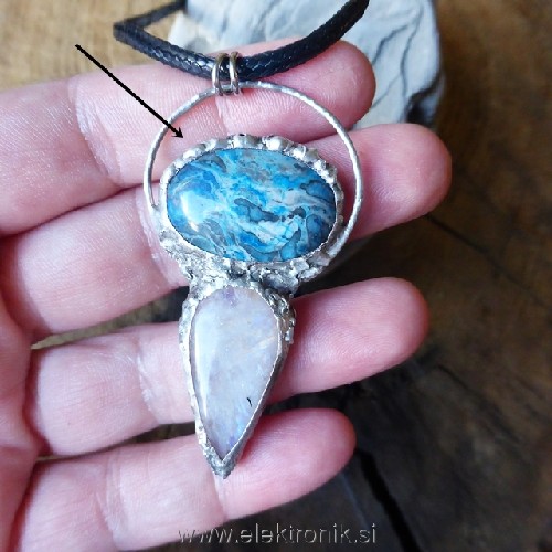

Saj sem potem očistila z acetonom, ampak se bojim, da določenim kamnom to ne bo pasalo. Ampak ok.
Bolj me zanima, če lahko flux med procesom menjam...ker mi prvotni od Markota lepo steče, ampak jaz delam še razne strukture, pa bunkice okol kamna, pa mislim, da mi ne naredi tega ta prvoten..
Bom pokazala kaj mislim

PrispevekObjavljeno: Sob Sep 04, 2021 8:36 am    Naslov sporočila:   Odgovori s citatom
To! Slika pove več kot tisoč besed. Idea

PrispevekObjavljeno: Sob Sep 04, 2021 8:42 am    Naslov sporočila:   Odgovori s citatom
... ampak jaz delam še razne strukture, pa bunkice okol kamna, pa mislim, da mi ne naredi tega ta prvoten ...
Malo eksperimentiraj s temperaturo spajkala.

PrispevekObjavljeno: Sob Sep 04, 2021 8:50 am    Naslov sporočila:   Odgovori s citatom
Ja!
Potem pravite ni tolk v fluxu, kot v temperaturi.
