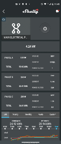

Naša hiša je zadnja na liniji in najbolj oddaljena od transformatoja v zaselku. Med vikendi napetost na prvi fazi pade na 200V, verjetno tudi nižje, a ne gledam nonstop. Sončna elektrarna tudi nekaj pripomore, da ob soncu napetost na tej fazi ne pade še nižje. Maksimalna napetost ob soncu pa seže do 242V.

Glede na sliko razporeditev bremen po fazah ni ravno optimalna. Če se pa to redno dogaja,... Tako neravnovesje tudi ničlo nekoliko premakne in se manjko napetosti preseli na drugi fazi (vidimo, da je napetost C nad nazivno).

Prjšnji print screen je bil posnet pred kakšnim letom. Vsi porabniki v naši hiši so enofazni, trifazni odjemnik je le električni avto. Razporeditev po fazah je pri nas zdaj dokaj optimalna, ampak napetost na tisti "A" fazi je ob vikendih vedno nizka tudi, če pri nas ni nobene porabe. Očitno je uspel elektro primorska z enofaznimi hišnimi priklopi najbolj obremenit ravno to fazo.
