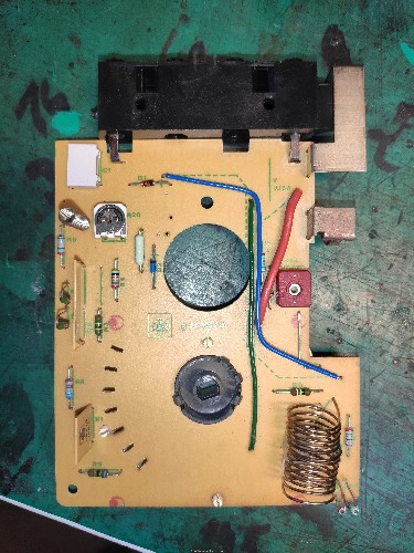

Tudi sam sem novi lastnik inštrumenta MI7046, najdel sem ga na bolšjaku, na žalost pa je imel razlito baterijo not in seveda en kup nesnage po vezju. Očistil sem, a žal ugotovil, da je še nekaj narobe, saj zabija cager na katerikoli nastavitvi (recimo sem meril 12V avto akumulator in je šel na maximum pri 30V, pri 100, pri 300,...)

PPG78
Prispevkov: 2342
Aktiv.: 9.88
Kraj: Gorenjska
PrispevekObjavljeno: Tor Jan 04, 2022 10:05 am    Naslov sporočila:   Odgovori s citatom
mpeca je napisal/a:
Daj poslikaj obe strani vezja, ter preklopnik brez zaščitnega pokrova. Mogoče je samo narobe sestavljen. Če se ne motim je MI7046 povsem pasiven in kakšne večje okvare ne more biti, če je kakšna dioda uničena.

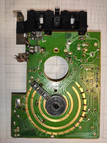

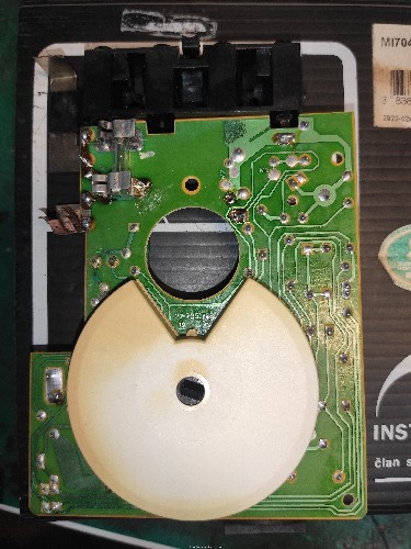

mpeca
Pridružen-a: Tor 09 Nov 2021 13:53
Prispevkov: 19
Aktiv.: 0.43
PrispevekObjavljeno: Tor Jan 04, 2022 12:49 pm    Naslov sporočila:   Odgovori s citatom
V priponki še te dve fotografiji. Spredaj izgleda kot nov, bom pa pomeril še vse sledi na vezju.
 Velikost datoteke:  2.73 MB
 Pogledana:  20 krat
 Velikost datoteke:  2.67 MB
 Pogledana:  20 krat
ule
Prispevkov: 1583
Aktiv.: 6.68
Kraj: Babno Polje
PrispevekObjavljeno: Tor Jan 04, 2022 2:52 pm    Naslov sporočila:   Odgovori s citatom
Vrednosti uporov so OK? Diode?

PrispevekObjavljeno: Tor Jan 04, 2022 4:36 pm    Naslov sporočila:   Odgovori s citatom
Tole mi deluje kot hladni lot. Omega

stane
Prispevkov: 1281
Aktiv.: 5.79
Kraj: Rače
PrispevekObjavljeno: Tor Jan 04, 2022 8:41 pm    Naslov sporočila:   Odgovori s citatom
Lojzek, ne mislim tega kar je spajkal.
Hladni lot ima modra žica, zgornji, nedotaknjen pad.
Grem stavit, če žico pomigaš, se bo premikala tudi na strani spajkanja. Question
Ta instrument ima kar nekaj hladnih spojev, tudi dioda zraven tega na sliki. Pray
