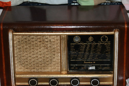

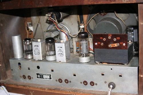

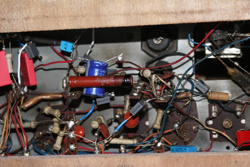

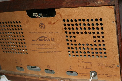

PrispevekObjavljeno: Ned Jan 31, 2021 8:19 pm    Naslov sporočila:   Odgovori s citatom
Pošiljam fotografije. Je pa v zelo dobrem stanju ker sem vse počistil in tudi obnovil ohišje (prej je bilo kar zelo poškodovano)
