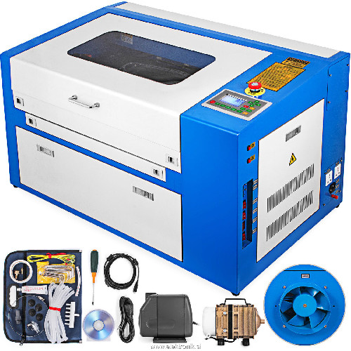

POZDRAVLJENI.
Kupil sem cnc laserski gravirnik, ki je deloval normalno, dokler nisem naredil factory reset. Jaz butl. Na stroju je Ruida kontroler, ki ga ne znam povrniti za ta stroj normalne geberite. Tudi po forumih ne najdem nobene pametne pomoči. Probaval sem z Lightburnerjei in RDworksom, pa mi ne rata. Še kar zaznava delovno površino 1000x1000, čeprav je velikosti 500x300mm. Hvaležen bom za pomoč, spodaj je pa slika stroja.

PrispevekObjavljeno: Čet Dec 08, 2022 10:26 pm    Naslov sporočila:   Odgovori s citatom
Mogoce bi IztokS vedel kaj povedati, mislim da ima enak laser.

PrispevekObjavljeno: Pet Dec 09, 2022 12:18 am    Naslov sporočila:   Odgovori s citatom
Z enim ali drugim programom, lahko prebereš konfiguracijo mašine, a ne?

PrispevekObjavljeno: Pet Dec 09, 2022 1:19 am    Naslov sporočila:   Odgovori s citatom
Moj ima starejši kontroler in zahteva priklopljen PC, kjer so vse nastavitve dostopne.
Nekaj je definitivno tudi pri meni skritih vendar mi je na srečo uspelo z obstoječimi vse nastaviti.
Za natančno delo sem ga moral mehansko predelati, ker se je fokus na vogalih spreminjal. Originalno ravnine niso bile med seboj pravokotne nekatere pa sploh niso bile ravnine. Torej če hočeš dober laser je treba kupit kaj konkretnega ali pa sam narediti ali predelati XY vodila in mizo z Z pomikom za nastavitev fokusa.

PrispevekObjavljeno: Pet Dec 09, 2022 9:08 am    Naslov sporočila:   Odgovori s citatom
Uff po spominu boš moral vpisati dva parametra.
Na mojem sta $130 in $130 .
To sta x-max travel in y-max travel.
LP Gašper

PrispevekObjavljeno: Pet Dec 09, 2022 10:43 am    Naslov sporočila:   Odgovori s citatom
Gašper hvala za namig.
Tole sem našel:
$130-2 (Maximum travel settings)
From the Grbl Configuration guide: $130, $131, $132 – [X,Y,Z] Max travel, mm
This sets the maximum travel from end to end for each axis in mm. This is only useful if you have soft limits (and homing) enabled, as this is only used by Grbl's soft limit feature to check if you have exceeded your machine limits with a motion command.
BUT The description of the homing cycle also says:
Finally, ensure your $13x max travel settings are somewhat accurate (within 20%), because Grbl uses these values to determine how far it should search for the homing switches.
Essentially, these settings are only used if you have endstops and a home position. If that is the case, then you need to set these to the limits of your machine.
They seem to be used for 2 purposes.
1. How far the machine can expect to travel when trying to find the home position during a homing cycle.
2. Once the home position is set the limits the machine can travel when Soft Limits are enabled.
The values for the second purpose need to be precise. These should take account of the home position, how much travel the limit switches themselves take up, this is due to their positioning and the 'bounce back' value the machine uses once a switch has been triggered.

PrispevekObjavljeno: Ned Dec 11, 2022 11:28 am    Naslov sporočila:   Odgovori s citatom
Pri ruidi je potrebno it v nastavitve ki so zascitene z geslom. Poglej točen tip tvojega krmilnika in nato ti bo google dal navodila ven. Tam nekje imaš mislim da nastavitve.
Moj krmilnik je se zapakiran ker mi projekt stoji, vendar sem malo igral z njim in mislim da je to kar isces tam.
