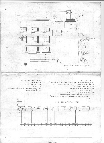

Pozdrav!
Starejši varilni aparat gorenje varstroj VARMIG 400 D 01,
mi dela probleme. Pregorel je TR za napajanje in podajanje
žice. Po zamenjavi TR, z sicer fizično manjšim sedaj deluje.
Zanima pa me ali ima kdo shemo vezave (načrt) ? Bi bila
dobrodošla za vnaprej. Na netu ne najdem nič pametnega. Think
Lp, Roman

Nobenega odziva Think
VARMIG 400 D 01, po zamenjavi Transformatorja, sicer deluje,
ali pa tudi ne Mr. Green
HELP Pray Še vedno iščem vezalno shemo aparata.
Problem pa je v tem, da ko slučajno ne deluje, je pa vklopljen
(ne variš) teče tok, ki skoraj uniči nov TR če nisi dovolj previden,
beri "hiter"
Lp,Romc

sicer 14 ampak mislim da je isto. Ni mi pa jasno zakaj bi ga kurilo , razen če ni kakšna masa slaba?
 Velikost datoteke:  3.08 MB
 Pogledana:  182 krat
L.P. iskra

Iskra hvala za načrt. Bom preveril še danes,
če se vsaj približno ujema. Smile
Lp, Roman
