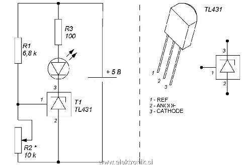

Prispevkov: 5820
Aktiv.: 24.56
PrispevekObjavljeno: Pon Feb 20, 2023 8:51 pm    Naslov sporočila:   Odgovori s citatom
V prilogi je električna shema Iskrinega regulatorja (regler) za alternator, ki so bili v Zastavah in Katrcah v 80. letih(verjetno še kje).
Če uporabiš samo prvi del (BF241) in namesto tega daš nek NPN BC tranzistor in kolektorski upor zamenjaš z LED diodo v seriji z uporom,
namesto (2k6) upora daš pa trimer 5k, boš lahko z njim reguliral, pri kateri napetosti (D+) se bo LED prižgala.
Ta Iskrin regulator je imel histerezo 0.4V, tranzistor BDX je vzbujal (DF) do napeosti 14.2V.
Ko je napetost padla pod 13.8V je ponovno pričel z vzbujanjem.
Tudi s TL431 bi šlo.
Na sliki so elementi izbrani za 5V napajanje, ni pa bistvene razlike za 14V.
Poveča se upor R1 in R3.
