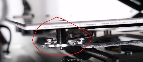

K svojemu 3D printerju bi rad dodal merilno celico (load cell). Montiral bi jo nekako tako, kot je na spodnji sliki, torej nekam pod mizo oz. na nosilec mize.
Služila bi za merjenje offseta med šobo in senzorjem za merjenje mize (auto Z offset). S tem naj bi se znebil tiste tehnike z uporabo lista papirja...
Najprej bi s senzorjem za merjenje mize direktno nad merilno celico izmeril vrednost Z, potem pa še direktno s šobo (na istih X/Y koordinatah direktno nad celico). Tako bi dobil 2 vrednosti na Z osi, iz katerih izračunaš offset.
Rabil bi malo pomoči, kakšno merilno celico izbrati?
Spodnja slika je od Ender 3 V3 SE 3D printerja in deluje na tak način, kot sem opisal zgoraj.
