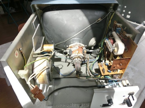

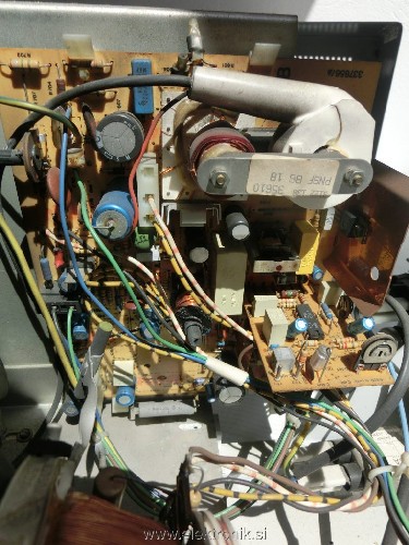

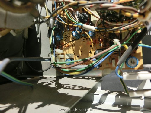

Pod prste mi je prišel ta retro PC, pa bi ga rad poizkusil oživet...
Zaenkrat sem ga očistil:
1. raztavil tipkovnico na prafaktorje
2. očistil vse dele s čistilom za posodo (alio v moje primeru)
3. porumenelo plastiko premazal s "čudežno kremo"
4. pustil v senci ca 24h ter proti koncu po potrebi še malo dodal "čudežne kreme"
5. počistil iz plastike "čudežno kremo"
Kaj je "čudežna krema" ? Nekaj kar ima vsak od vas doma. Smile
Vodikov peroksid + koruzni škrob (zgoščevalo)
Na netu je tudi recept za boljšo hitrejšo verzijo Retr0Bright
Od tam sem tudi razbral, da je Vodikov peroksid tista glavna čudežna supstanca.
Tako, to je bil enostavni del...
Ko vklopim Dialog P, je pa stanje sledeče:
Lučke svetijo na zaslonu ter levem disketniku.
Na zaslonu se ne zgodi nič. Delno logično saj video kabla PC->monitor nimam.
Ni pa videt, da bi kar koli "poskočilo" ob vklopu.
To verjetno ni normalno stanje ali?
Znotraj CRT-ja na prvi pogled ne zgleda nič posmojenega ali napihnjenega.
Zdaj pa kako naprej?
Kot glupi digitalec sploh ne vem kje prav začeti, niti če je moja oprema dovolj vredu (cenen Voltcraft VC303 ter Rigol DS1052E),
da je ne skurim ali celo sebe zrukam.

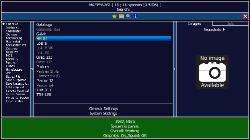

PrispevekObjavljeno: Sre Apr 03, 2024 2:16 pm    Naslov sporočila:   Odgovori s citatom
Da li je možda ROM računara očitan i arhiviran? Radimo na emulaciji ex-Yu računara u MAME emulatoru, skoro su ubačeni Lola 8 u tri verzije, Iskra HR-84, Partner i TIM-011, bilo bi lepo da možemo i Dialog da emuliramo...
