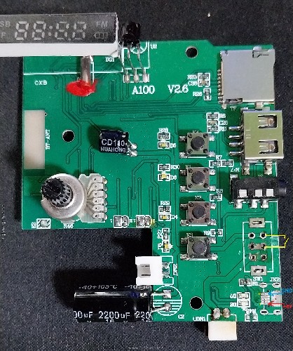

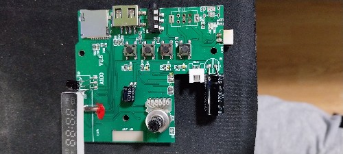

Na plošči se je zje**l micro usb in radio ni več delal brez da sem držal kabel pod kotom. Med menjavo sem prežjavil tipko za vklop in izklop. Kje bi lahko nabavil te komponente, da to popravim oz se da kable direktno spajkat brez usbja in tipke za vklop?

Je to A100 BT prenosni zvočnik kot npr. tole ?
Primerjaj s tem microUSB konektorjem, če je podoben.
Pin1 je +5V, pin5 je GND.
Stikalo zna biti tam kot sem narisal. Lahko pa seveda ohmsko preveriš delovanje stikala. Prav velike razlike glede na vidne povezave ne bo.

Sem ponovno zalil pa ni pomagalo. Zgleda da je konektor od znotraj fuč.

Točno ta je. Bom probal in javim.

Mogoče so napajalne linije USB konektorja 1 in 5 povezane z bližnjim konektorjem CON1, preverič omsko , za lažje povezovanje vodnikov dugega napajanja ali konektorja.
