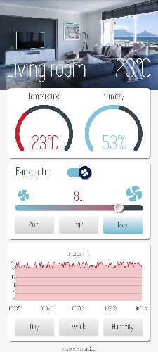

Jaz za takšno zadevo uporabljam GUI-O www.gui-o.com
V to lahko vkomponiraš dodatno še merjenje npr. temperature, vlage, stanje vklopov, grafe,...
Če bi se odločil za nekaj takšnega ti lahko pomagam, ker je zelo preprosto.
Povezava je preko WiFi ali/in bluetooth s pametnim telefonom. Grafični prikaz si lahko prilagodiš po svojih željah.
Za občutek prilagam eno mojo rešitev. Fotografija je lahko dejansko stanje in pogled sistema.
