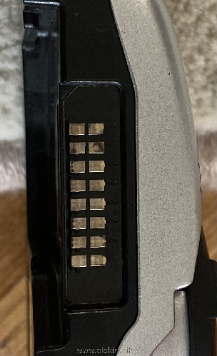

PrispevekObjavljeno: Čet Jun 06, 2024 6:58 pm    Naslov sporočila:   Odgovori s citatom
Slika padov (pa na sliki izgleda bolje kot v živo). Pini so v redu. Po uporabi brusnega papirja so postali še bolj črni (tako kot je stanje na sliki sedaj).

PrispevekObjavljeno: Čet Jun 06, 2024 7:18 pm    Naslov sporočila:   Odgovori s citatom
To lahko očistiš z navadno radirko. Malce jo "ošili" ali zreži na manjše koščke, da boš lahko drgnil po kontaktih.

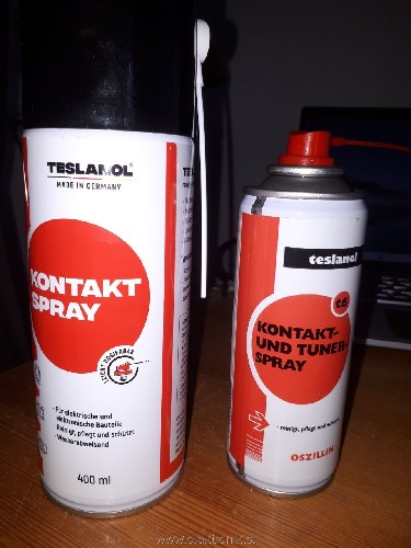

PrispevekObjavljeno: Čet Jun 06, 2024 8:25 pm    Naslov sporočila:   Odgovori s citatom
twom je napisal/a:
Poskusi s kakšnim dobrim kontaktsprejem, če imaš kaj doma, sicer pa vidim, da si iz Ljubljane, vprašaj pri Terni za TELANOL t6 sprej, če ga imajo na zalogi, sicer ti ga preskrbijo .
S tem sprejem sem rešil že marsikakšen slab stik, zelo dobro deluje v potenciometrih.
Ker lahko dobro prideš do kontaktov, posprejaj košček cunjice in podrgni po kontaktih. Sprej ima tudi funkcijo zaščite kontaktov pred ponovno korozijo - oksidacijo.
Pri Terni imajo v spletni prodaji TELANOL t6, vendar pa ga pod to oznako nimajo več dobil boš Kontakt sprej, kot je levo na sliki, ki jo prilagam, kolikor sem gledal in preizkusil, je enakovreden TELANOL t6, zgleda so zamenjali samo ime spreja.

zgleda tako kot , bi se plastika kije nosilec konektorjev pretalila pri obrizgavanju v nosilno ohišje .
vzemi multimeter in pomeri prevodnost med nasprotnima kotoma istega konektorja ( samo prisloni multimeter piskač brez pikanja s konicami ) - jaz sicer mislim ne glede kako grado zgleda da kontakt je površinko prevoden .
če ne ji speskaj s sodo ker je ful nežno
https://peskanje.net/peskanje-s-sodo/
pa spihaj in očisti s IPA
