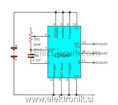

Hm, naredil sem UZ generator cca. 16kHz-40kHz z namenom odganjanja komarjev in
ko sem to testiral, je bil poleg moj pes, ki se je pri določenih frekvencah obvezno umaknil v box.
Na našem poligonu KD Grosuplje sem tudi probal, vendar praktično noben pes ni odreagiral, da bi šel stran. Nekateri celo pogledali niso.
Seveda poligon ni ravno referenca, ker se na poligonu psi obnašajo popolnoma drrugače, kot izven njega.
Mogoče deluje pri kakšnem, definitivno ne pa pri vseh. To je tako, kot imaš strelo plašne in ne plašne pse in ne da se ga naučiti, da bi bil strelo ne plašen.
Obratno pa seveda gre, kot se ga da navadit, da bi nekaj naredil, ko vklopiš UZ generator(primer so UZ piščalke).

Jaka, bi bil pripravljen objaviti načrt oz. el. vezje tega tvojga odganjalca?

Načrta nimam, ker sem takrat lahko še delal iz glave. Ni pa neka znanost.
Uporabil sem CD4047B kot astabilni multivibrator, ki ima na izhodu Q in INVQ frekvenco deljeno z dva, ta dva izhoda sem peljal na vhod TC4427A, ki je dvojni MOSFET Driver.
Izhode le tega pa sem peljal na UZ zvočnik (mislim, da sem ga takrat kupil v Konradu).
Za C1 sem uporabil kondezator 1n5, za VR1 pa ne vem, ker je vrednost tako obrnjena, da ne vidim (10k?). Vse skupaj je napajano z 12V (8 minjonk).
Oba izhoda (Output 2,3) TC4427A gresta dirktno na zvočnik in je na njem 24Vpp.
Frekvenca CD4047B pa je 1/4.4RC. Pri uporu 5k in kondenzatorju 1.5nF je le ta okoli 30kHz, na Qjih pa je deljena z 2, torej 15kHz.
Vse je pa narejeno na mali Veroboard ploščici.
