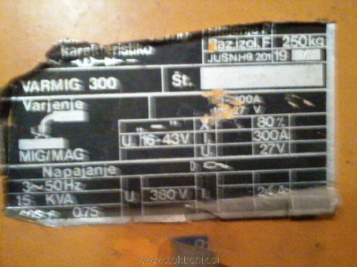

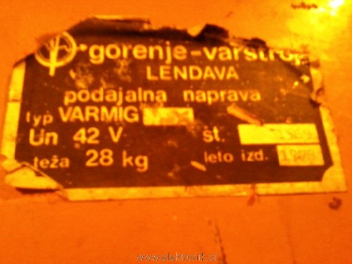

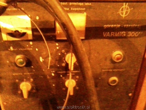

nedavno sam nabavil Varstroj Varmig 300 mig/mag aparat za varenje. Godina proizvodnje je 1978 Lendava. Težak je 250 kg masivnog kučišta na masivnm željeznim kotačima (napravljenim u postojni). Hoću reći da je izrada robusna po industrijskom standardu. Napravio sam nekoliko slika gdje su vidljivi detalji. Uglavnom impresioniram sam švasalicom u svakom pogledu i volio bih ga osposobiti.

Gornji dio
 Velikost datoteke:  102.22 KB
Prednja strana donjeg postroja
 Velikost datoteke:  223.62 KB

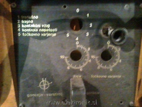

Prekidaći:
glavni on/off
regulacija 4 ugrubo i
8 položaja fino reguliranje
32 ukupno
 Velikost datoteke:  235.47 KB

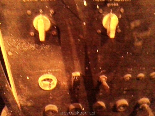

Naljepnica na donjem dijelu
 Velikost datoteke:  250.25 KB
Naljepnica na gornjem dijelu
 Velikost datoteke:  167.91 KB

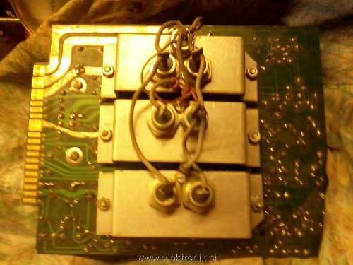

dio koji se natakne u ploću sa potenciometrima
 Velikost datoteke:  288.7 KB

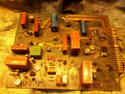

Upravljačka ploća 1 od 2
od iza
 Velikost datoteke:  216.71 KB

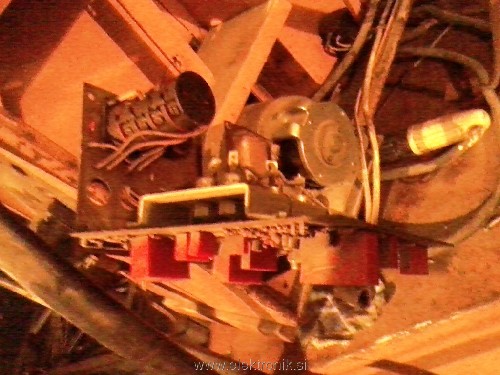

Upravljačke ploće, motor za žicu i elektroventil
 Velikost datoteke:  250.76 KB

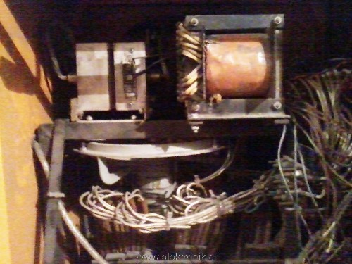

Diodni most, ventilator, trafo veći i manji.
Za ovaj manji trafo ne znam čemu služi. Predpostavljam da napaja upravljačke ploče za žicu.
 Velikost datoteke:  221.59 KB

Ustanovio sam da je donji postroj ispravan u potpunosti.
Ono što me mući je kontrola žice. Na upravljačkim pločama sam promijenio kondenzatore, op amp(tba 221) našao sam nekoliko neispravnih bc237, i provjerio ostatak elemenata koji su ispravni.
Kad okrenem prekidač i stisnem taster na pištolju ukljući se sklopka na donjem postroju i ukljući se elektroventil za plin ali motor se ne vrti.
Uglavnom shema bi mi pomogla nevjerovatno mnogo.
Sad mi ne preostaje ništa drugo nego crtanje sheme i razumijevanje sklopa u potpunosti.

PrispevekObjavljeno: Pet Okt 04, 2013 2:41 pm    Naslov sporočila:   Odgovori s citatom
Zahvalan sam ti na pomoći do neba.
Svašta sam pokušavao, napravio sam čak i drugu ploćicu sa LM 358 i Bdv65 koja vjerovatno funkcionira super za slabiji motor.
Na mojoj pločici je falilo elemenata i nisam uspio dokučiti što zapravo fali.
Ono što sam naućio u svojim pokušajima da popravim kontrolnu jedinicu je:
TBA 221 je zapravo LM 741 a poboljšana verzija koja bolje radi je CA 3140
skupe put tranzistore BRY 39 možeš zamjeniti sa jeftinijima 2n6027 d
zamjena za 2n1711 je 2n3019
tristori tic 126 i bt152 funkcioniraju OK na mjestu SKT.
Nakon što sam zamjenio sve kondenzatore i pregorjele bc 237 tranzistore motor se je počeo vrtjeti bez da stisneš kontakt na pištolju a regulacija brzine preko potenciometra funkcionira i T3 2n1711 se grije. Tada sam odustao i odlučio poslati sve to u servis u Čakovec.
I sada shema, spas, neznam kako da ti se odužim.
Čak postoji vjerovatnost da skužim kako to sve skupa funkcionira što je super fora za napravit kontrolu brzine za univerzalni motor s tristorima onak kak spada.
