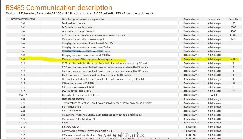

Želel bi iz naprave (EVSE kontroler), katera ima po defaultu ID 255 pridobiti vrednost registra 109.

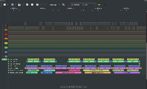

Če gledam z logičnim analizatorjem linijo A in B se mi zdi, da arduino pošlje neke uporabne podatke (predvsem vidim addreso 109 - 6D in Slave ID 255), kakšen je odziv, če sploh je, pa ne vem, ker polnilnica ni v bližini računalnika (analizatorja)
 Velikost datoteke:  159.3 KB
 Velikost datoteke:  109.04 KB
