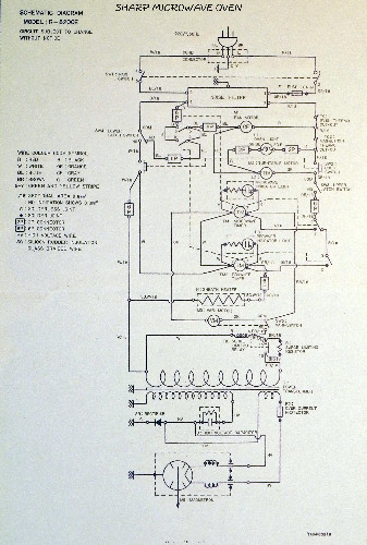

sem enkrat popravljal mikrovalovko z inverterskim napajanjem, je "nenavadno lahka". še Pdf za popravilo in dodatno še ena Sharpova shema mikrovalovke.

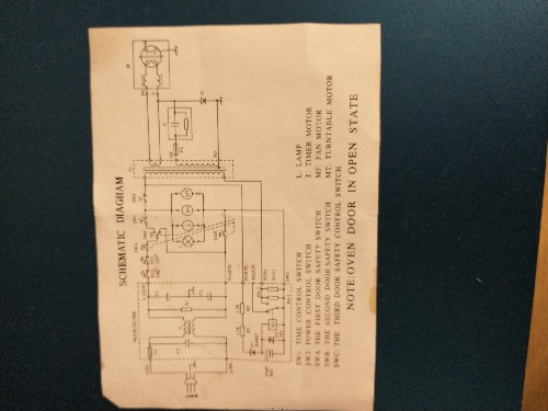

In še dodatno slikano s telefonom ena starejša Hoferjeva Mikrovalovka (KuchenMeister)
 Velikost datoteke:  438.59 KB
 Pogledana:  18 krat
