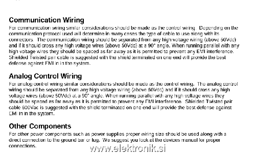

pozabil sem dodat za komunikacijo
 Velikost datoteke:  89.08 KB
