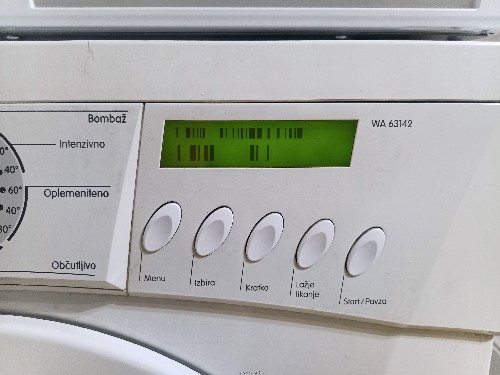

Večkrat tudi pride do popačenja LCD zaslona. Slika v priponki.

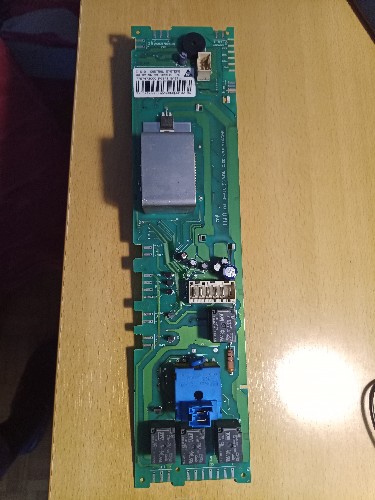

Pomenjaj tiste 3 kondenzatorje v napajalnem delu, to je pa nekako to kar lahko narediš. Lahko vprašaš na gorenje servis, kakšna je cena kontrolne plošče. Lahko pa da bo cena približek novega stroja.

Hvala za odziv. Katere kondenzatorje si imel v mislih? Prilagam sliko..

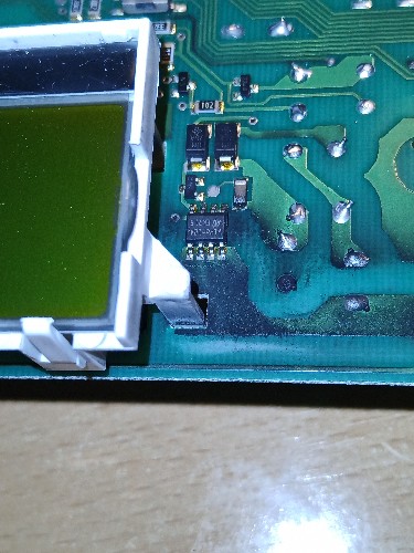

Se pa je na drugi strani nekaj dogajalo, ker se vidijo sledi. Tudi prilagam sliko..

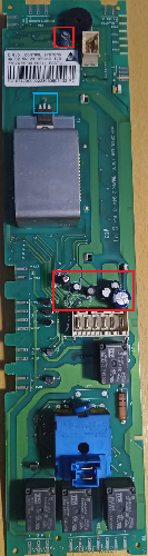

Tisto črno je od napetosti, vlage in prahu. Očistiš s nekim razrečilom ali alkoholom in ščetko ter posušiš.
Rdeče - pomenjaj. Opcijo imaš še dodati en mini kondi na prazno mesto. Verjetno so manjši vsi 25V 10uF ali kaj podobnega, večji pa je 400V 2.2uF.
Modro obvezno še enkrat zalotaj - star cin ven in nov noter
Preglej še cin na kontaktih relejev, če je lep in se ni vmes začel taliti.

Sem naredil, kar si rekel. Sedaj je LCD v redu. Prvo fazo centrifuge je naredu v redu, pri naslednji pa se je začel ponovno zaganjat..
