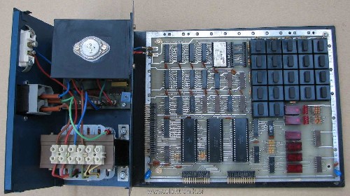

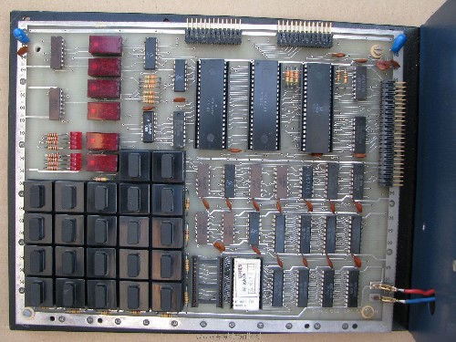

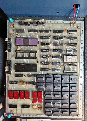

PrispevekObjavljeno: Sre Nov 02, 2022 9:58 pm    Naslov sporočila:   Odgovori s citatom
Notranjost tega računalnika.
Lp, Jože

PrispevekObjavljeno: Sre Nov 02, 2022 11:55 pm    Naslov sporočila:   Odgovori s citatom

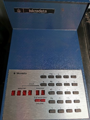

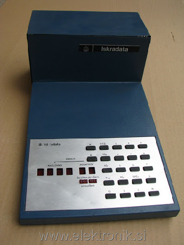

Najprej velika zahvala @s57bic - Jožetu za pomoč pri oživljanju mojega primerka Iskradata UMRS-1 računalnika. Ko sem ga dobil je bil narobe obrnjen MC6821. Poleg tega pa tudi napajalnik ni deloval. Napajalnik je zgrajen okoli znanega 723 čipa, ki je prav tako bil zanič. Menjal sem še okvarjen Graetz in računalnik je oživel! Very Happy
Tako pa zgleda moj primerek:

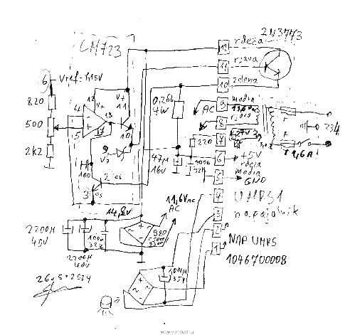

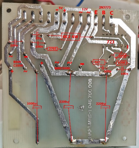

Še načrt napajalnika.
Lp, Jože

Če je prav videti, ta cel sklop lahko nadomestiš z enim 7805 ?
