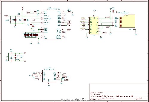

Ravnokar delam na podobnem projektu. Samo da delim SD kartico z MPU in USB
Če ti kaj pride za prav...
p.s. shema še ni preiskušena!

Zanimivo. Simon kateri čip je U14?

Zna biti 74VHC157.

Hvala. Sam sem razmišljal, da bi naredil klasičen preklopnik z 4016 ali 4066 kjer bi preklapljal vse pine kartice.

Ni, je pa SN3257. Analogni preklopnik
