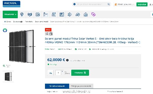

Sam sem se odločil, da bom v prvi fazi namesti 4 panele (zaporedno) Trina Vertex S+ 450W (NEG9r.28). Dodal bom še ACTii AC7391 in grelec 230V 3kW. Če sem prav izračunal je optimalen grelec 17.68 ohm, 3kW pa ima malenkost nižjo uporanost (17.63 ohm).
Panele bom dobil zelo malo rabljene in bo cena zato precej ugodna. Strošek materiala (razen montažnega) ocenjujem na 500€. V kolikor bo stvar dobro delovala bom naslednjo sezono dodal še en tak set.

PrispevekObjavljeno: Tor Sep 24, 2024 8:48 am    Naslov sporočila:   Odgovori s citatom
Že cene novih panelov so hudo nizke ... Po mojem ena najcenejših kritin ... Sodelavec je dal dva na otroško hiško za streho, je bilo najenostavnejše in najceneje Smile
